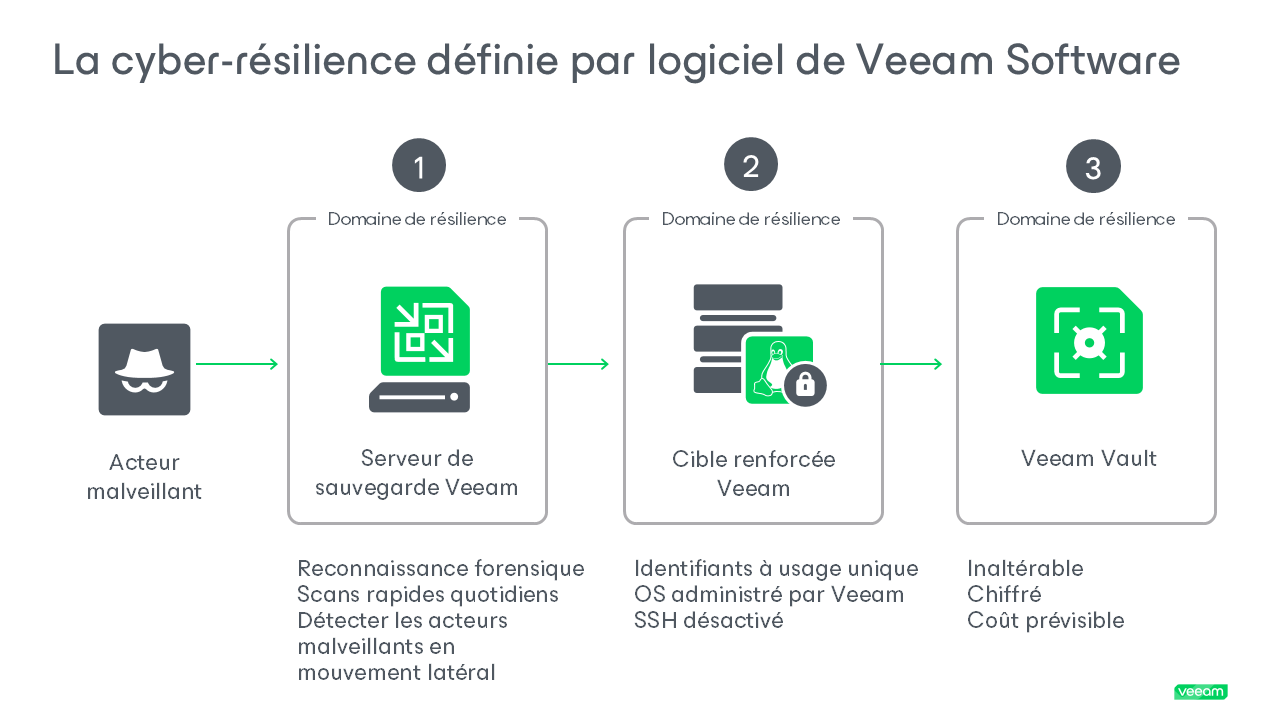

Chez Veeam, nous avons développé Veeam Data Cloud Vault— une ressource de stockage cloud entièrement sécurisée, administrée et intégrée à Veeam Data Platform, afin d’éliminer la complexité de la gestion de l’infrastructure et des modèles de coûts cloud imprévisibles. Tirant parti de Microsoft Azure, Veeam Vault propose un stockage préconfiguré, inaltérable et entièrement isolé, toujours chiffré, qui assure la sécurité des données et la résilience contre les cybermenaces.
De plus, Veeam travaille avec plus de 30 partenaires de stockage inaltérable, ce qui vous offre un choix inégalé en matière de stockage des données. Examinons un système de sauvegarde classique et voyons où il est possible d’ajouter l’inaltérabilité et le chiffrement pour accroître la sécurité et la résilience.

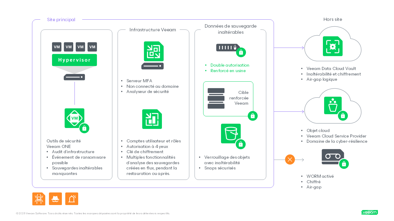

Le jeu de données d’origine se trouve sur votre infrastructure de production. Ici, les fournisseurs de stockage principal peuvent créer des snapshot de volume immuables (c.-à-d. en lecture seule) de vos workloads. Cela facilite la restauration rapide après un événement de pertes de données récent. Veeam prend en charge la création de sauvegardes et la restauration à partir de snapshots de baie de stockage pour garantir les RPO et RTO les plus élevés.
Ensuite, nous avons l’infrastructure Veeam avec des contrôles d’accès appropriés. Ces contrôles incluent une authentification MFA (Multi-Factor Authentication) distincte du stockage de sauvegarde. Si les données d’origine sont compromises, modifiées ou perdues, la sauvegarde intacte vous assure de disposer d’une copie à utiliser pour la restauration.
Enfin, vous disposez d’une salle blanche autonome ou isolée avec des données de sauvegarde où vous avez de nombreuses options de stockage, tirant parti de la portabilité des sauvegardes Veeam combinée à l’inaltérabilité. Analysons cela plus en détail.

| Choisissez votre type de stockage inaltérable | – cible Linux renforcée : sur site, utilisant l’inaltérabilité basée sur xattr sur XFS avec des informations d’identification à usage unique. – stockage objet avec verrouillage/gestion des versions : services compatible S3 comme AWS, Wasabi, IBM Cloud ou objet blob Azure. – cloud géré Vault : stockage inaltérable sécurisé et entièrement isolé préconfiguré par Veeam. |
| Configurer le stockage pour l’immuabilité | Pour la cible Linux : – Préparez l’hôte Linux (installez le système d’exploitation, configurez XFS, sécurisez SSH). Pour le stockage objet : – Activez le verrouillage d’objet et la gestion des versions (S3/Wasabi) ou WORM (objet blob Azure). – Créez un nouveau compartiment ou conteneur avec ces paramètres. |
| Ajoutez la cible dans Veeam Sauvegarde & Réplication | – Ouvrez la console Veeam Backup & Replication. – Allez dans infrastructure de sauvegarde > cibles de sauvegarde > Ajouter une cible. – Sélectionnez Linux/SMB pour une cible renforcée, ou stockage objet pour les cibles cloud. – Activez l’inaltérabilité et définissez la période de rétention (de 7 à 9 999 jours). |
| Créez des tâches de sauvegarde ou des tâches de copie des sauvegardes | Utilisez des tâches de copie des sauvegardes ou des tâches de tier de capacité avec des cibles inaltérables. – Pour les cibles Linux : orientez les tâches de sauvegarde ou de copie vers la cible renforcée. – Pour le stockage objet : utilisez une tâche de copie des sauvegardes dirigée vers la cible inaltérable basée sur le cloud. |
| Validez et testez l’immutabilité | Après l’exécution de la sauvegarde : – Linux : recherchez les fichiers .lock et les attributs _xattr. – stockage objet : passez en revue les paramètres de rétention dans la console de stockage. – Tentative de suppression : la suppression devrait échouer, prouvant l’immutabilité. – Utilisez PowerShell dans Veeam pour tester les scénarios de restauration. |
| Surveillance et maintenance | – Assurez-vous que la période d’inaltérabilité est plus longue que la rétention des tâches.
– Vérifiez les journaux, les paramètres de la cible et les métadonnées des objets de stockage. – Maintenez Veeam et les systèmes de stockage mis à jour pour un support et une sécurité complets. |
