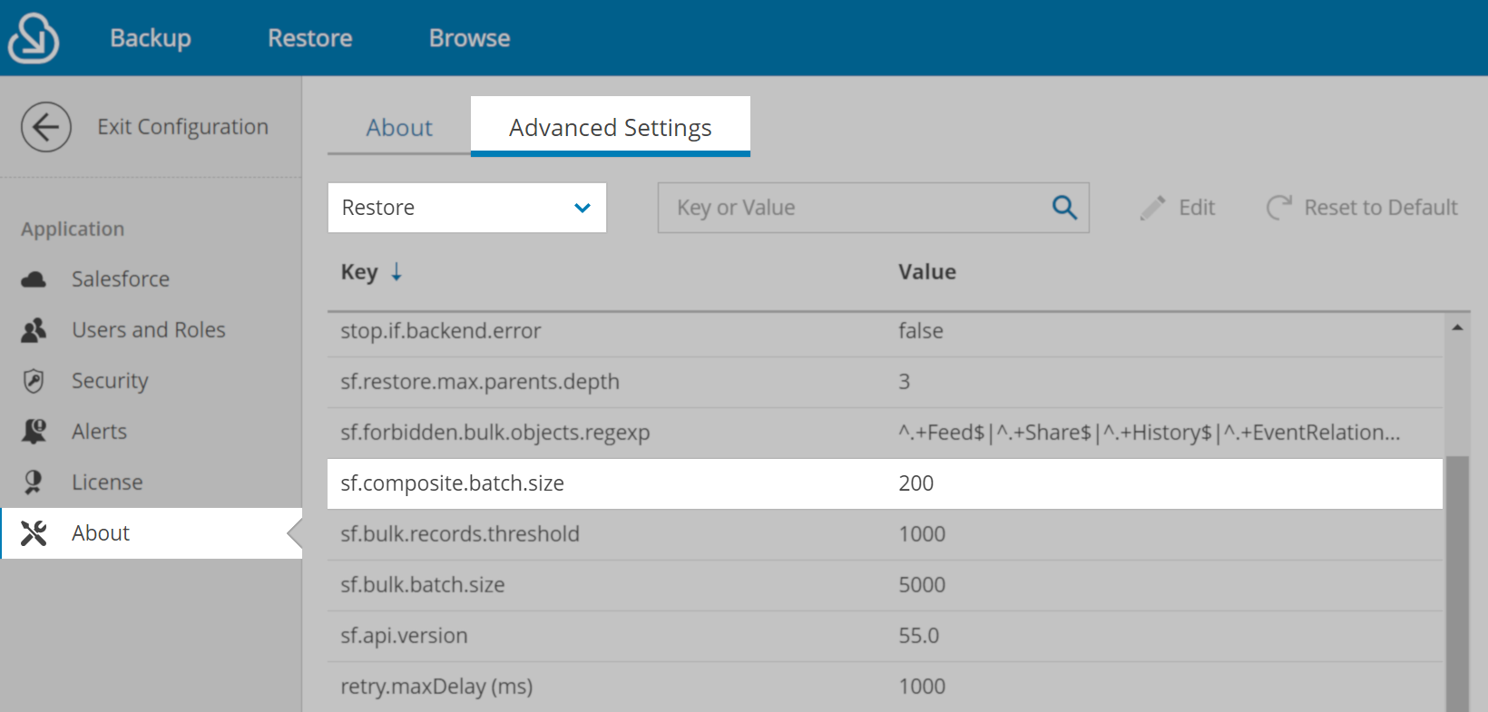

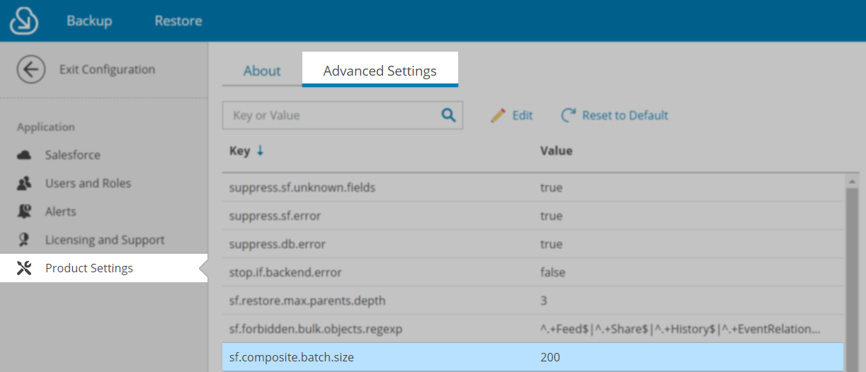

Um dieses Problem zu umgehen, reduzieren Sie die Batch größe für die Dauer des Wiederherstellungsvorgangs. Um dies zu tun:
  1. Open Configuration (Konfiguration öffnen)
  2. Navigieren Sie zu "Product Settings"
  3. Wechseln Sie zur Registerkarte "Advanced Settings".
  4. Notieren Sie den aktuellen Wert für sf.composite.batch.size
    Der Standardwert beträgt 200.
  5. Ändern Sie den Wert für sf.composite.batch.size auf eine niedrigere Zahl.
    Der genaue Wert, auf den der Wert gesenkt werden muss, ist für jede Umgebung unterschiedlich. Ziehen Sie den Wert 100 als Ausgangspunkt (die hälfte des Standardwertes) in Betracht.
  6. Führen Sie die Wiederherstellung der Datensätze durch.
    Wenn die Wiederherstellung mit demselben Fehler fehlschlägt, reduzieren Sie den Wert  sf.composite.batch.size weiter.
  7. Setzen Sie nach der erfolgreichen Wiederherstellung den Wert  sf.composite.batch.size  auf den in Schritt 2 notierten Wert zurück.
