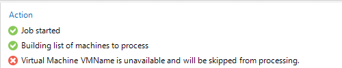

VMware Backupジョブにおいて、1つまたは複数の仮想マシンの処理が次のエラーで失敗します:
  • vSphere 環境
    Virtual Machine <VMname> is unavailable and will be skipped from processing.
Image showing what the error looks like in the Veeam GUI

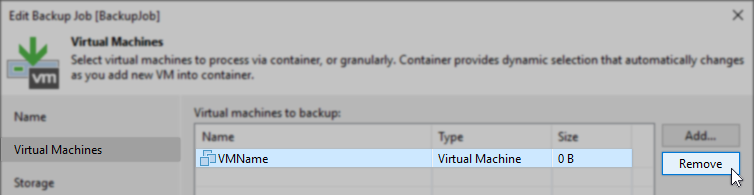

  1. Virtual Machines タブに移動します。
  2. リファレンスIDが変更 さ れた VM を選択 し ます。
  3. [Remove] をク リ ックします。
On Virtual Machines tab vm selected, click remove この問題が発生したVMは、サイズ欄に0 Bと表示されることに注意してください。

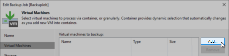

  1. [Add...]をクリックします。
Clicking add..

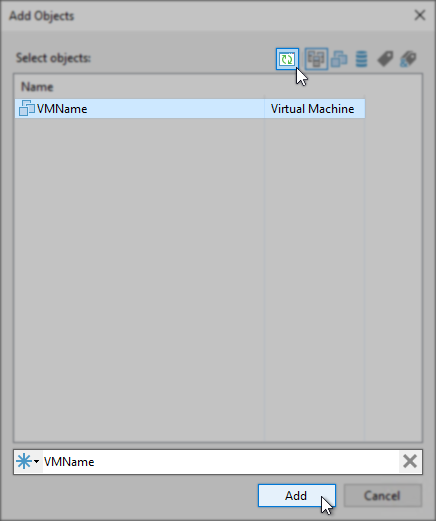

  1. [Refresh] をクリックします (インフラストラクチャの情報はキャッシュされるため、この問題を解決する場合は Refresh 機能を使用する必要があります)。
  2. 手順4で削除したVMを追加します。
Refresh and readd the VM

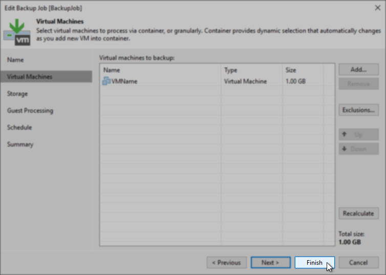

  1. [Finish]をクリックして、ジョブ設定を保存します。
Click finish to complete the editing of the job
このジョブが次回実行される際、対象のVMは新規にジョブに追加されたものとして処理されます。以前に作成されているリストアポイントは、Backupsセクションに別のエントリーとして保持されます。
