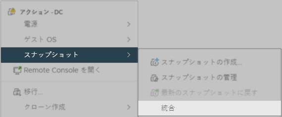

  1. vSphere Client を使用して、統合(consolidation)が必要であるという警告が表示されている仮想マシンを特定します。
Warning
  1. 統合(consolidate)処理を実行し、それでも引き続き統合に関する警告が表示されている仮想マシンを特定します。
attempt consolidation
start consolidation

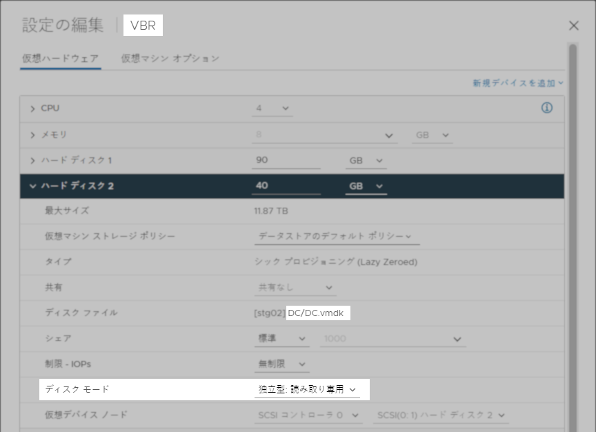

スタックしたHOTADDされたディスクを持つVeeam Backup Proxyのチェック
各Veeam プロキシの設定を確認し、以下に一致するディスクを探します:
  • VMDKの名前がプロキシ名と一致せず、前のセクションで特定されたVMと一致します。
  • 仮想ディスクの「ディスクモード」が「独立型:読み取り専用 (Independent – Non-persistent)」であること。
    注:プロキシが、レプリケーションジョブのターゲットプロキシとして使用されている場合、レプリカディスクは「独立型:通常 (Independent - persistent)」としてアタッチされます。
Identify Stuck Hotadded Disks

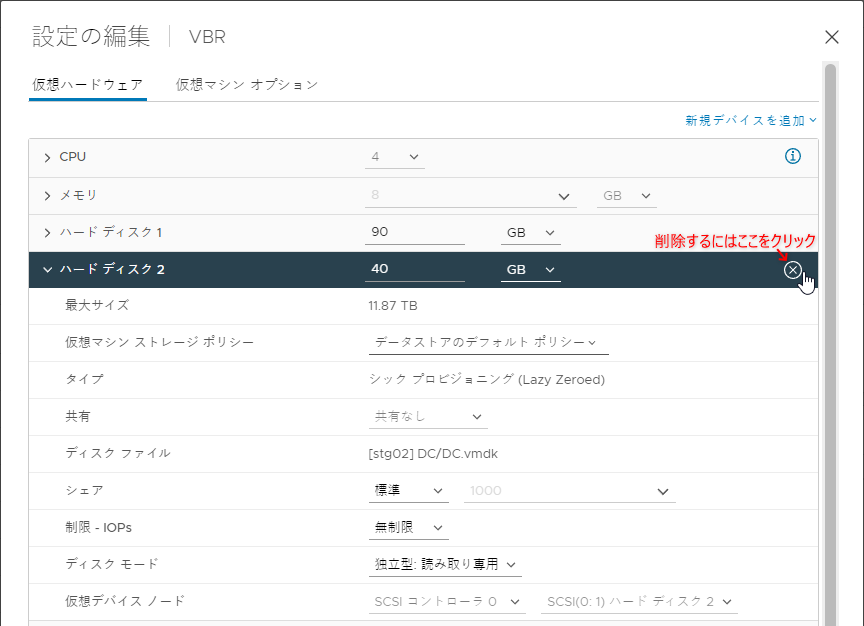

プロキシに HOTADD されていて、解放すべきディスクが見つかったら、次の手順を実行してディスクを解放します。

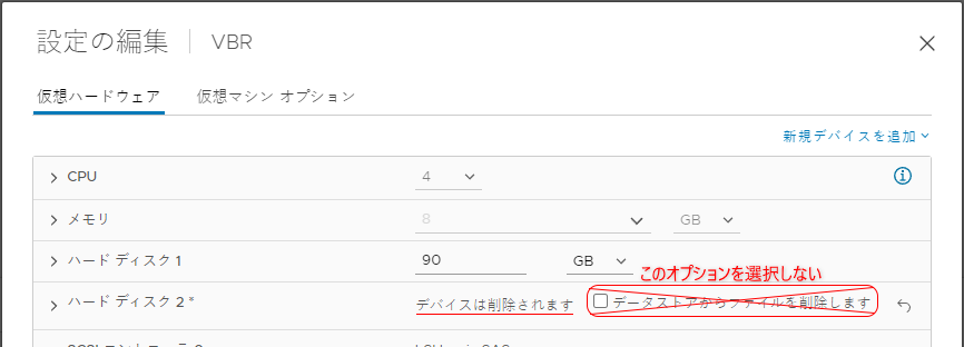

  1. 削除する対象のディスクを選択するために、⦻ シンボルをクリックします。
    注意:データストアからファイルを削除する(Delete files from datastore)チェックボックスはオンにしないでください。
release
do not click delete
絶対に データストアからファイルを削除するチェックボックスを選択しないでください!
  1. [OK]をクリックして切断処理を確定します。

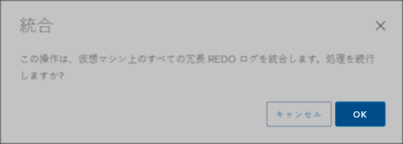

  2. ディスクがプロキシから切断された後、統合(Consolidation)処理を再試行します。
Consolidate
