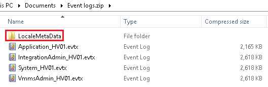

  1. Assicurarsi di includere la cartella LocaleMetaData quando i log vengono caricati.
include locale meta data
Per favore, metta tutti i file in un unico archivio .zip. Per informazioni sul caricamento dei file, veda: How to attach files to a support case
