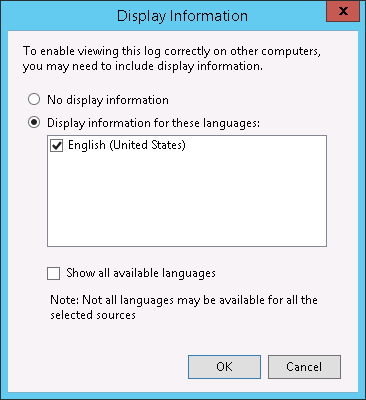

  5. En Guardar como , selecione Event Files .
  6. Marcar Display Information.
enable locale metadata

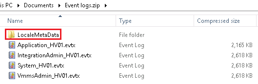

  1. Asegúrese de incluir la carpeta LocaleMetaData cuando prepare los registros para enviarlos.
include locale meta data
Por favor, comprima todos los archivos en un único archivo .zip. Para obtener información sobre como cargar de archivos consulte: How to attach files to a support case
