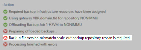

SOBRオフロードタスクが次のエラーで失敗します:
Error: Backup file version mismatch: scale-out backup repository rescan is required.

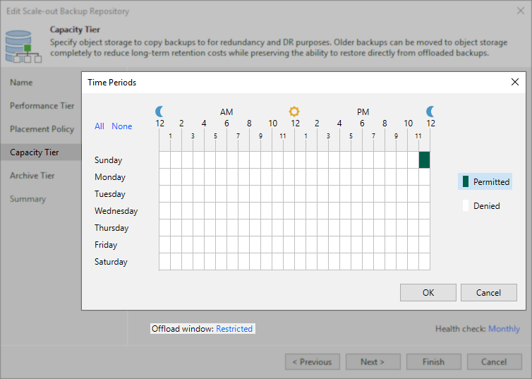

  3. オフロードタスクが発生しないようにキャパシティティアウィンドウを設定します。
    オフロードタスクの時間帯設定がカスタマイズされている場合は、すべての時間帯をDeniedに設定する前に、スクリーンショットを撮っておくと元に戻すための再設定が容易になります。
    1. スケールアウトバックアップリポジトリの設定変更を開始します。
    2. キャパシティティア[Capacity Tier]タブに移動します。
    3. [Offload window:]の隣にあるハイパーリンクをクリックします(設定により、Any timeまたはRestrictedと表示されます)。
    4. 表示される[Time Periods]ウィンドウで
      1. 右側の[Denied]をクリックします。
      2. すべての時間帯をハイライトします。
      3. [Permitted]をクリックし、現時刻から2時間前の1つのタイムスロットを選択します。(これにより、最大限の時間帯でオフロードタスクが発生しないようになります)。
      4. [OK]をクリックします。
    5. [Finish]をクリックして、スケールアウトバックアップリポジトリの設定を保存します。

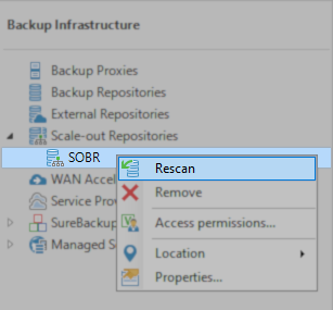

  2. スケールアウトバックアップリポジトリを再スキャン[Rescan]します。
Rescan SOBR

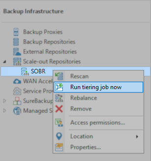

  3. ティアリングジョブを強制的に開始します。
    Ctrlキーを押しながらスケールアウトバックアップリポジトリを右クリックし、[Run tiering job now]を選択します。
Run tiering job
