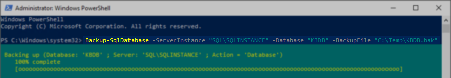

方法 1: PowerShell
Backup-SqlDatabse PowerShell コマンドレットは、Microsoft SQL と共にインストールされるモジュールの一部であり、Microsoft SQL サーバ上で実行する必要があります。コマンドレットを実行するマシンに Microsoft SQL がインストールされていない場合、コマンドは失敗します。
以下のコマンドを実行し、Microsoft SQLの接続情報と出力先を入力します:
次のコマンドは、Microsoft SQLインスタンスがWindows認証を使用していて、かつ、コマンドを実行するアカウントがデータベースバックアップを行うのに適切な権限を持っていることを前提としています。
Backup-SqlDatabase -ServerInstance "ServerName\InstanceName" -Database "DBName" -BackupFile "C:\Temp\DBBackup_$($env:computername)_$(get-date -f yyyy-MM-dd_HH.mm).bak"
powershell output example
PowerShellを使用した例

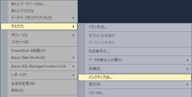

方法2:Microsoft SQL Server Management Studio
  1. Microsoft SQL Server Management Studio(別途インストールが必要です)を開きます。
    パーミッション関連の問題を避けるために、SQL Server Management Studioを起動する際には、「管理者として実行」を使う必要がある場合があります。
  2. データベースをホストするServerName\Instanceに接続します。
  3. データベース(Databases)セクションを展開します。
  4. 目的のDBを右クリックし、コンテキストメニューから タスク(Tasks) > バックアップ(Back Up...)を選択します。
tasks backup

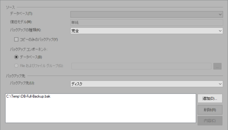

  1. バックアップの種類(Backup type)を完全(Full)に設定します。
  2. バックアップ先(Back up to)をディスク(Disk)に指定し、ファイル名を設定します。
    (最初に[削除(Remove)]をクリックし、次に[追加(Add)]をクリックしてディスク上の出力場所とファイル名を指定する必要がある場合があります)。
Full backup to single file on disk

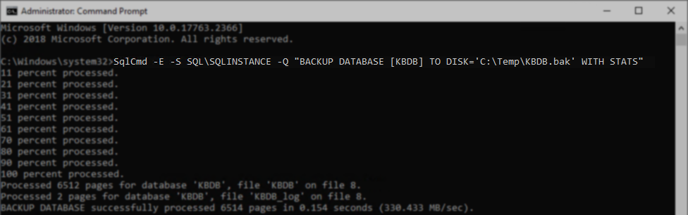

方法3:sqlcmd
*sqlcmdはMicrosoft SQLと一緒にインストールされるアプリケーションです。コマンドを実行するマシンにMicrosoft SQLがインストールされていない場合、sqlcmdは存在せず、コマンドは失敗します。
Microsoft SQLの接続情報と出力先を入力して、以下のコマンドを実行してください:
SqlCmd -E -S ServerName\InstanceName -Q "BACKUP DATABASE [DBName] TO DISK='C:\Temp\DBBackupFilename.bak' WITH STATS"
SQLCmd Example
SqlCmd を使用した例
