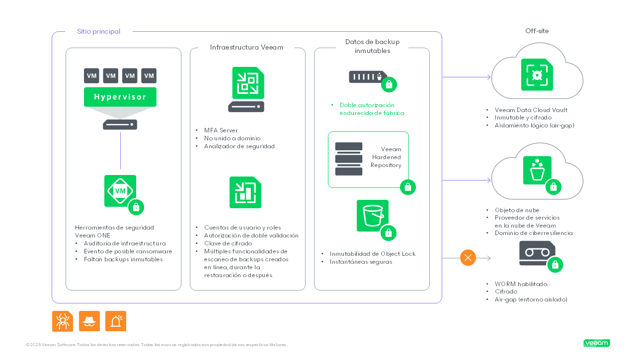

Reducir las oportunidades de acceso
  • Comience con controles de acceso sólidos en su entorno de producción. Puede utilizar Veeam ONE para monitorizar el entorno de producción en busca de actividad sospechosa y ejecutar informes para proteger sus cargas de trabajo y tener backups cifrados e inmutables.
  • A continuación, defina los roles de usuario con una adecuada separación de funciones para garantizar que solo las personas pertinentes puedan trabajar con sus backups. Implementar Four Eyes Authorization para garantizar que las acciones clave requieran la aprobación o verificación de al menos dos personas autorizadas.
  • Habilite la autenticación multifactor (MFA) en su servidor de backup de Veeam para evitar que personas malintencionadas accedan a él, incluso si las credenciales de inicio de sesión de un empleado se ven comprometidas.
Una infografía que muestra backup inmutable y backup con air-gap (entorno aislado), y la infraestructura de Veeam.
  • Utilice un destino inmutable como primera capa de backup. Esto garantiza que, incluso en caso de un error, infección por ransomware o borrado accidental, tenga un punto de recuperación confiable.
  • Tu tercera copia de los datos debe permanecer off-site, cifrada y, idealmente, desconectada o aislada. Esto no es solo para la recuperación ante desastres. También aborda preocupaciones sobre la integridad de los datos, retenciones legales y el cumplimiento de las normativas de retención de datos.
