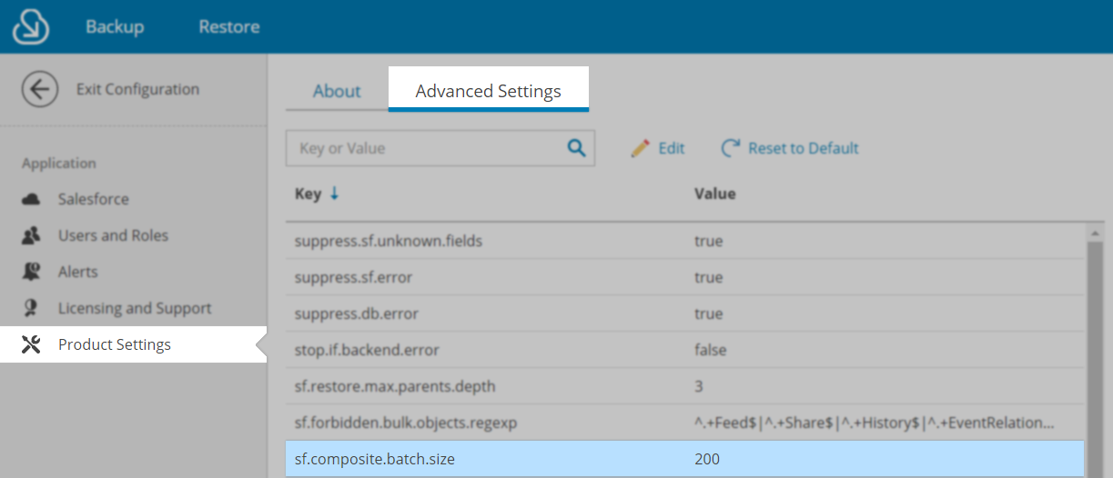

Pour contourner ce problème, réduisez la taille du lot pour la durée de l’opération de restauration. Pour cela :
  1. Ouvrez Configuration
  2. Accédez à «Product Settings».
  3. Passez à l’onglet «Advanced Settings».

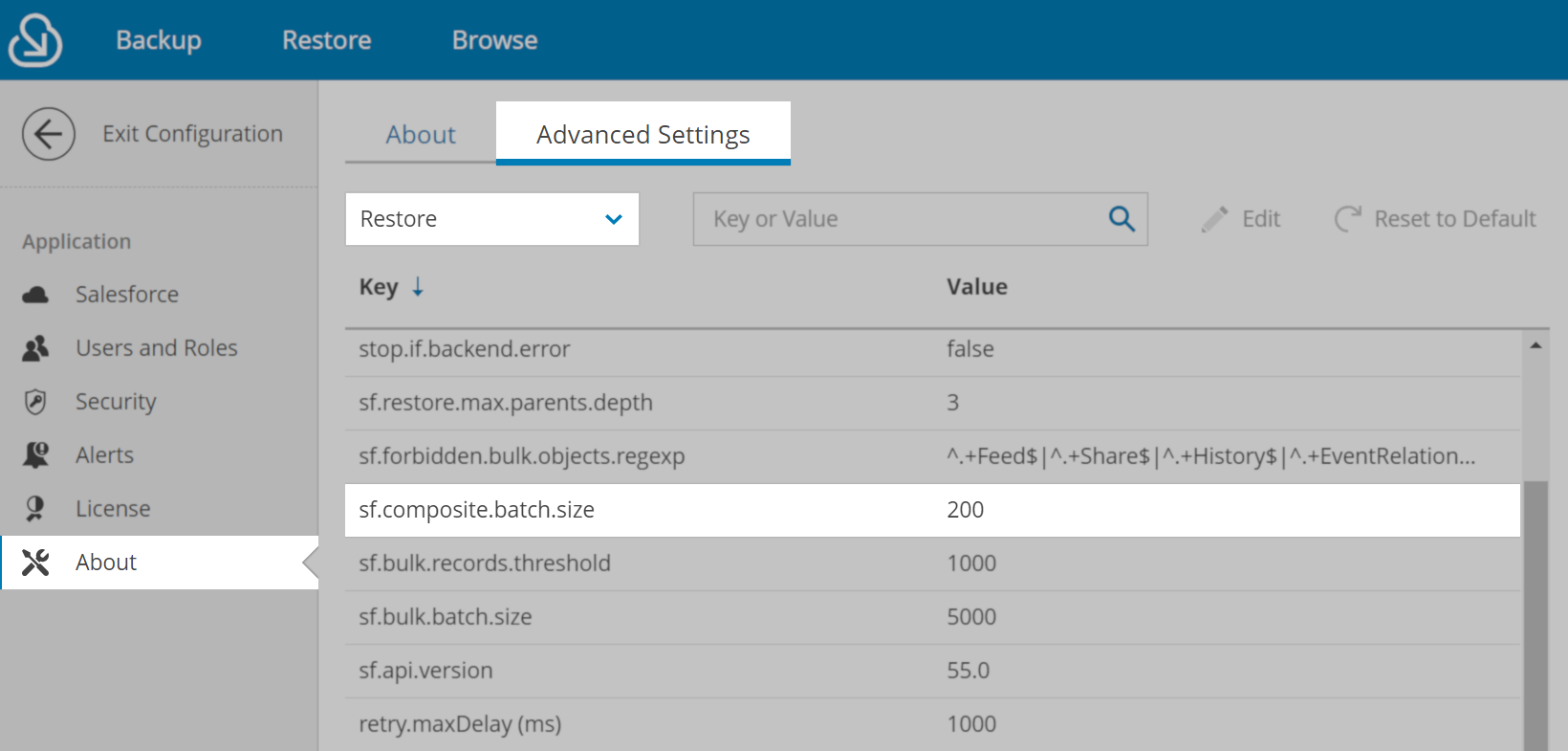

  4. Notez la valeur actuelle de  sf.composite.batch.size
    La valeur par défaut est 200.
  5. Modifiez la valeur de  sf.composite.batch.size  à un nombre inférieur.
    La valeur exacte à laquelle il doit être réduit est différente pour chaque environnement. Considérez 100, demi-valeur par défaut, comme point de départ.
  6. Effectuez la restauration des enregistrements.
    Si la restauration échoue avec la même erreur, réduisez encore plus la valeur de  sf.composite.batch.size.
  7. Une fois la restauration terminée, rétablissez la valeur  sf.composite.batch.size  à celle observée à l’étape 4.
