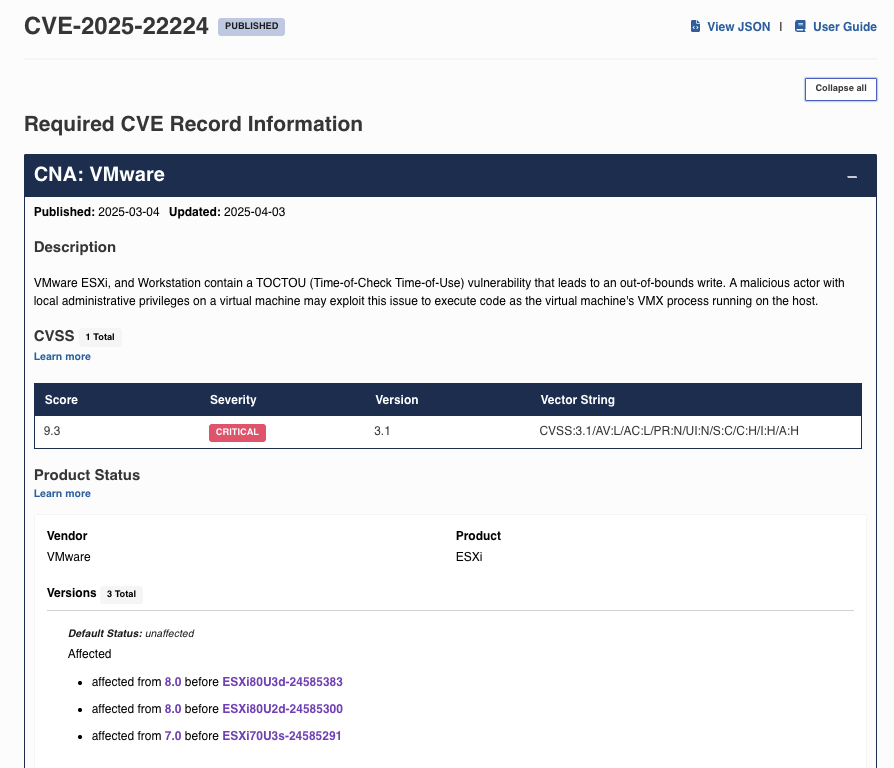

Vulnerabilidades de baixa gravidade podem fazer com que um aplicativo trave ou revele informações relativamente inócuas sobre o sistema. Eles também podem exigir uma combinação específica e incomum de configurações do sistema e aplicativos instalados para serem explorados. Uma vulnerabilidade alta ou crítica provavelmente afetará os sistemas que executam o software e terá consequências mais graves se explorada. Por exemplo, uma vulnerabilidade de execução remota que possa ser explorada para executar um ransomware seria uma exploração crítica.
Veja um exemplo de vulnerabilidade crítica com alta gravidade de CVSS:
