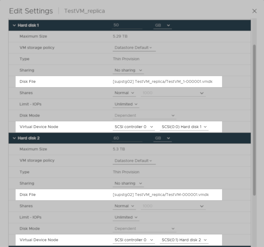

  1. vSphere ClientでレプリカVMの[設定の編集]を開始します。
  2. 各ディスクファイルと仮想デバイスノード(SCSI ID番号)の対応関係を調べ記録します(後で参照できるように)。
    例:
    [supstg02] TestVM_replica\TestVM_1-000001.vmdk on SCSI0:0
    [supstg02] TestVM_replica\TestVM-000001.vmdk on SCSI0:1
    [supstg02] TestVM_replica\TestVM_2-000001.vmdk on SCSI0:2
screenshot of disk IDs in vm settings

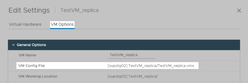

  1. [仮想マシンオプション]タブの[一般オプション]から[仮想マシン構成ファイル]情報で、vmxファイルの場所を特定します。
    後のステップで構成ファイルを編集する際に、この情報が必要になります。

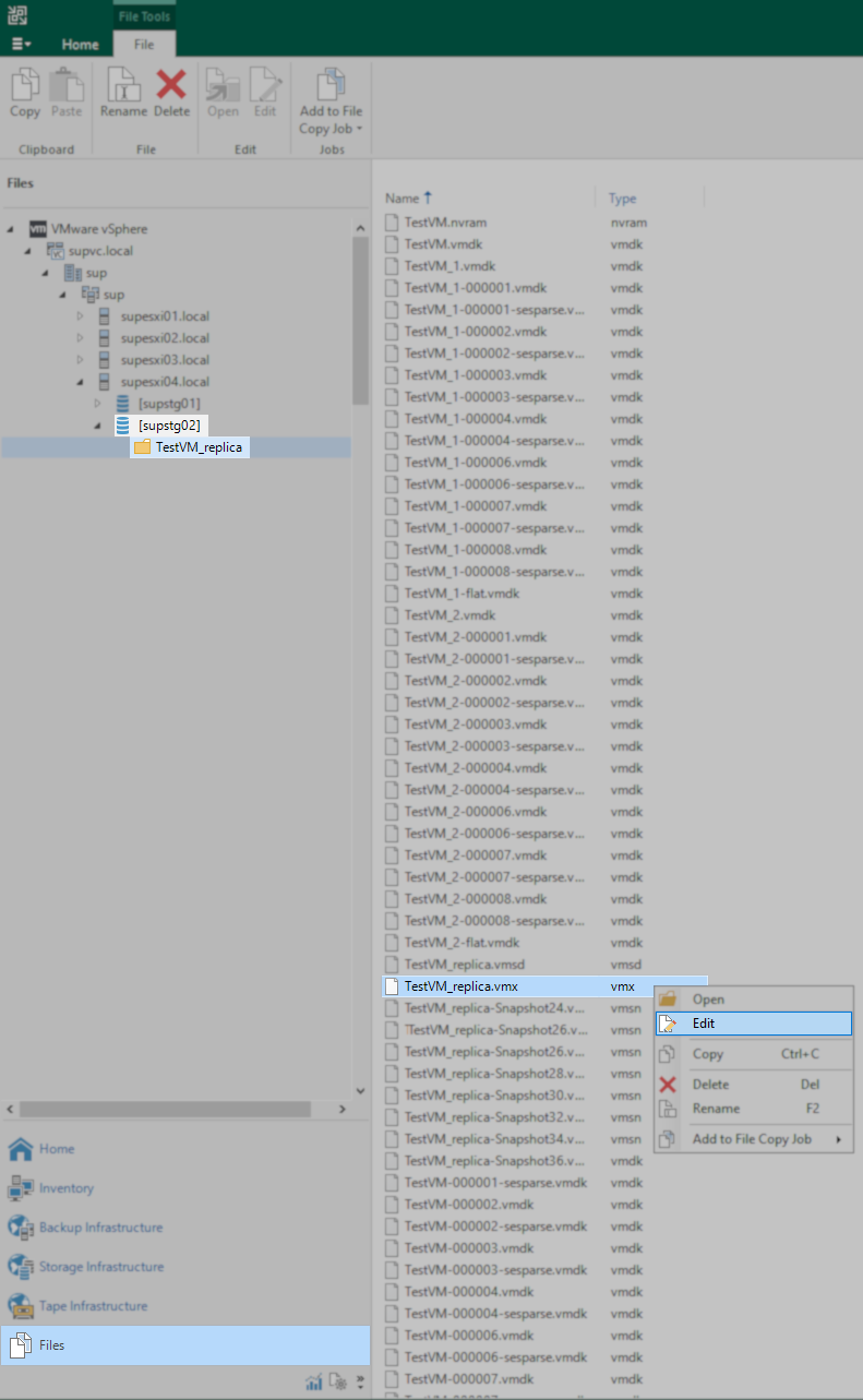

  1. vSphere Clientで、レプリカVMを[インベントリから削除]します。

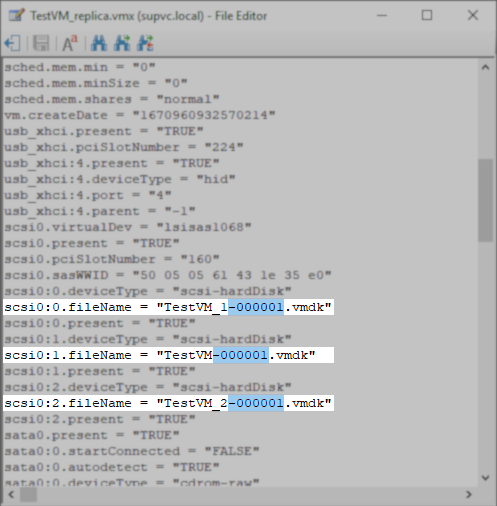

  2. Veeam Backup & Replicationコンソールから、構成ファイル(.vmx)ファイルを編集し、仮想ディスクファイル(.vmdk)が、レプリカVMのベースディスクを示すように更新します。
    注意:
    • ほとんどの場合、ファイル名の一部「-00000#」を削除します。
      例:scsi0:0.fileName = “TestVM_1-000001.vmdk” を scsi0:0.fileName = “TestVM_1.vmdk” とします。
    • Step 4で記録したSCSI IDに合わせて正しいファイル名を指定します。
Screenshot of text editor with Replica VMX file open. Highlight is the line for scsi0:1.filename with the -00001 portion of the recorded filename highlighted indicate that it's the part that needs to be removed.
ベースディスクを示すようにハイライト箇所を削除します。
  1. scsiX:Y.fileName部分を編集、更新した後vmxファイルを保存します。

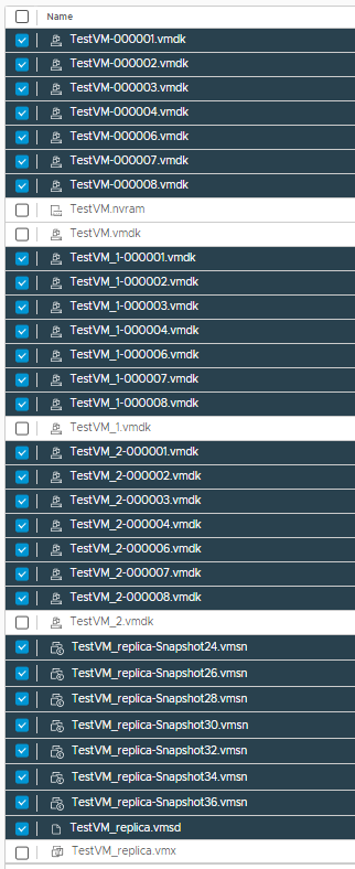

  1. vSphere clientのデータストアブラウザで、レプリカVMのフォルダーに移動します。
  2. 様々なファイルが存在しますが、残しておかなければならない必須ファイルは次の拡張子を持つファイルです。
    • vmx — 仮想マシン構成ファイル
    • vmxf — 付加的な仮想マシン構成ファイル
    • nvram — 仮想マシンのBIOSまたはEFI構成ファイル
    • vmdk — 仮想ディスクのデータファイル(ディスク単位)
      注意:技術的には .vmdkファイルは仮想ディスクの定義ファイルで、実際のデータは、 -flat.vmdk(ベースディスク) または -delta.vmdk (スナップショット)ファイルに格納されます。これらの flatとdeltaファイルは同じディレクトリに同名の .vmdkファイルが存在すれば(データストアブラウザでは)表示されません。スナップショットの .vmdkファイルは通常その名前で特定することができます。ファイル名には、ハイフンに続き6桁の数字が含まれます(例: TestVM-000001.vmdk)。

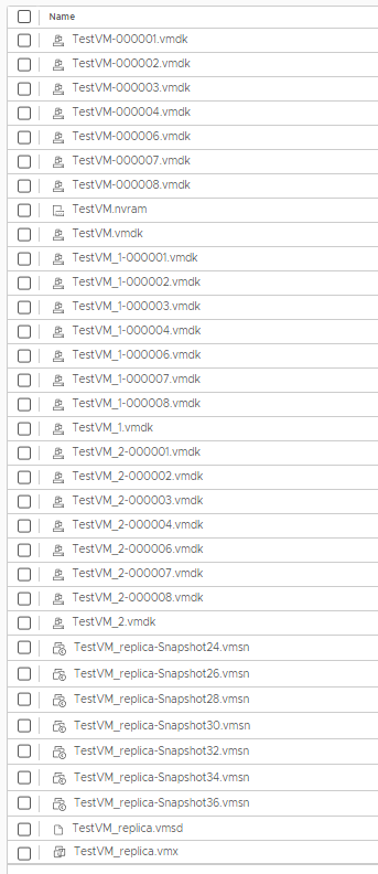

    以下に不要ファイルを整理する前のフォルダーの様子を示します。
screenshot of the datastore folder with various files associated with the replica VM
ハイライトしたファイルは削除しても問題ありません。
screenshot of the same datastore folder with every file EXCEPT the VMX, base VMDK, and NVRAM selected.
