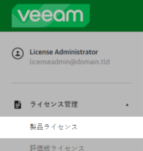

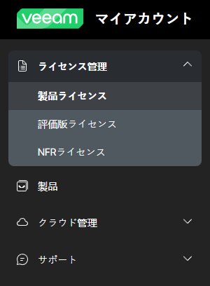

  1. Veeam My Accountポータルにサインインし、[ライセンス管理] > [製品ライセンス]に進みます。

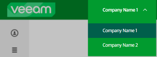

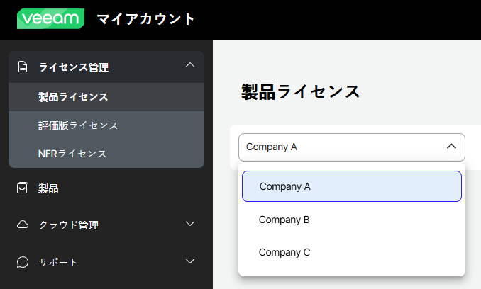

  1. マイアカウントポータルのログイン情報が複数の会社に関連付けられている場合は、ポータル上部のアカウント切り替えを使用して正しい会社を選択します。

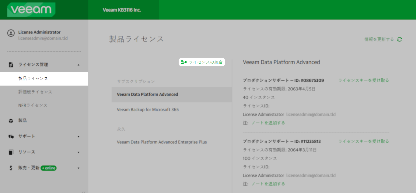

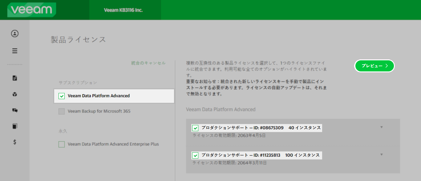

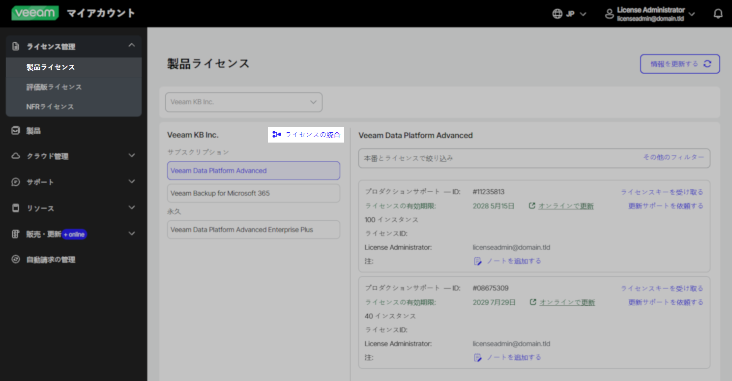

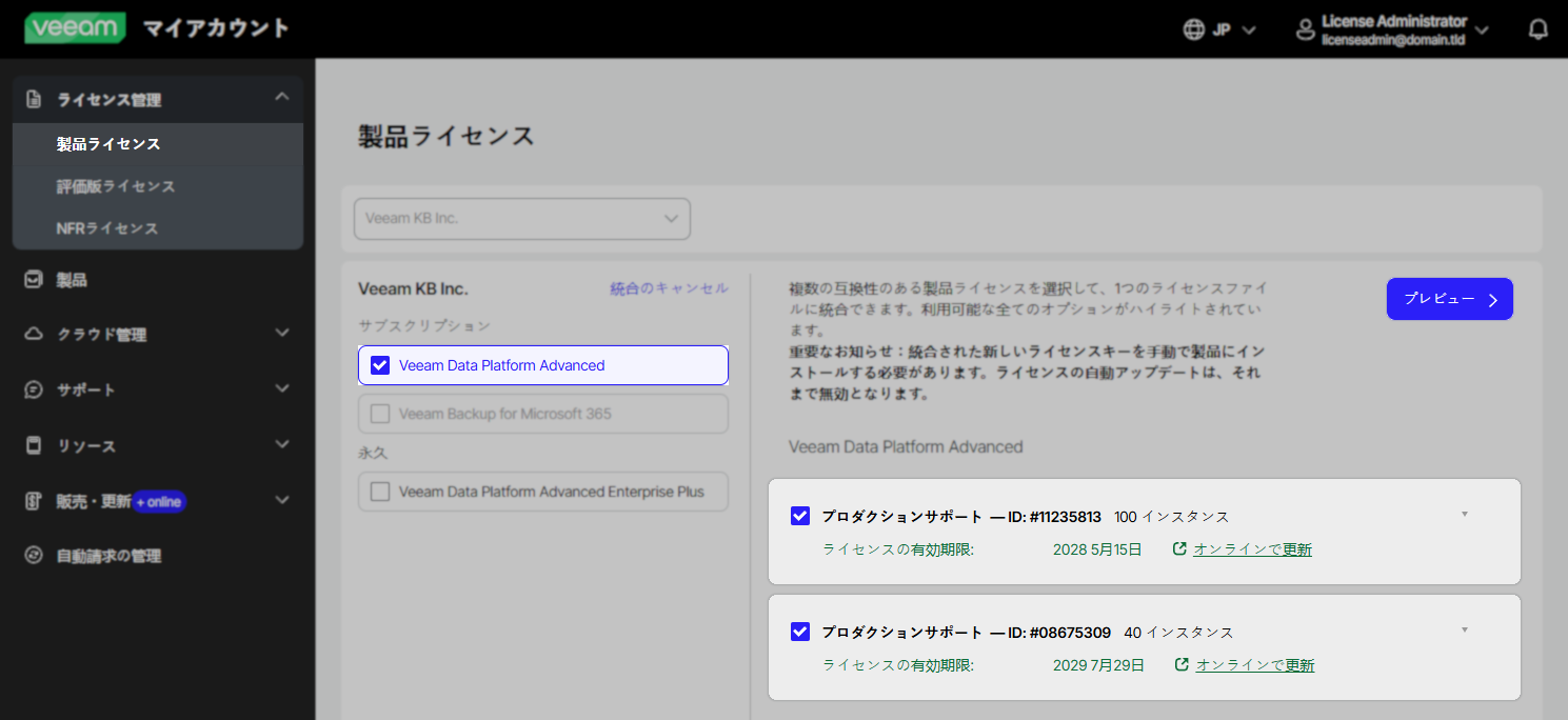

  1. 統合処理を開始するには、[ライセンスの統合]をクリックします。

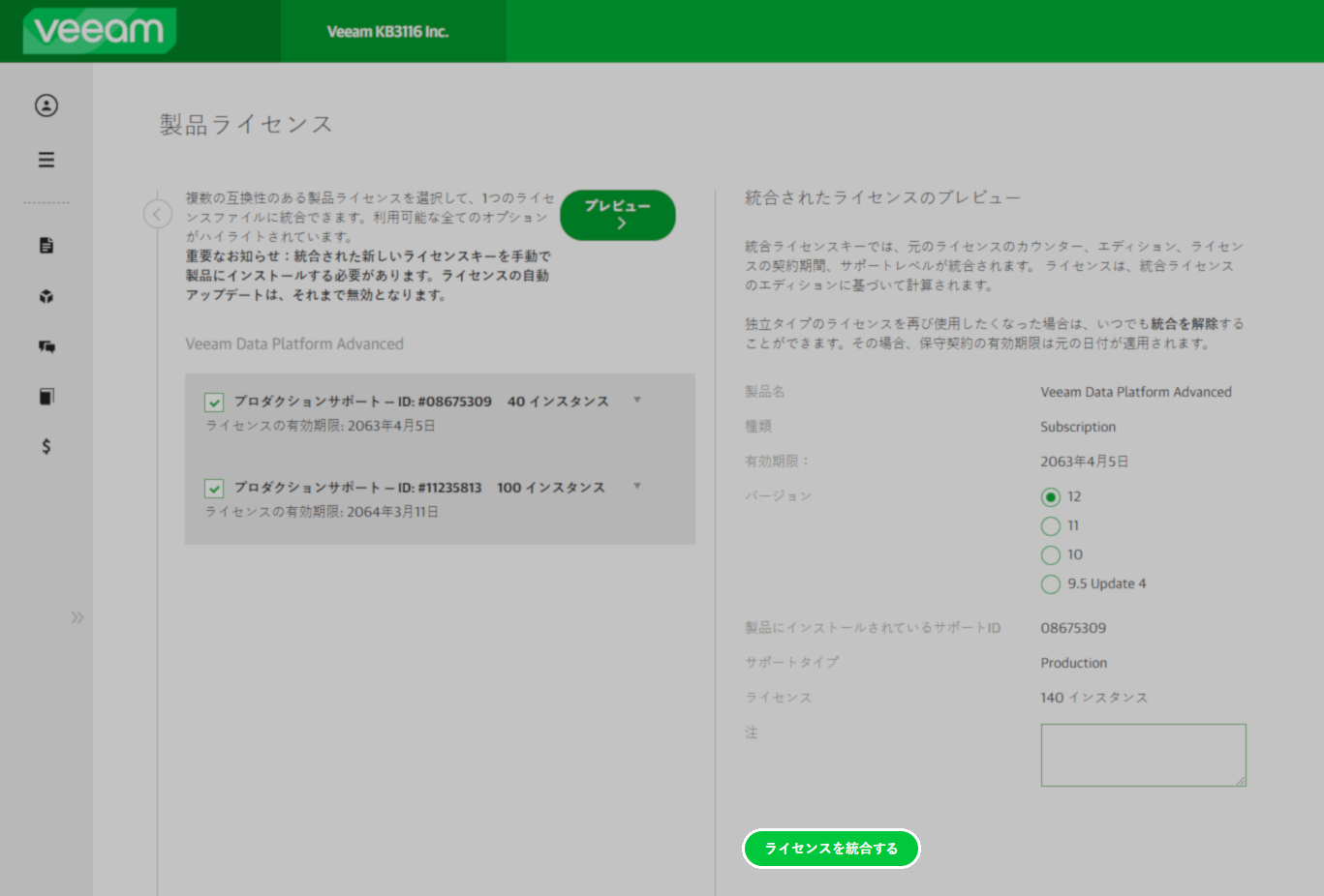

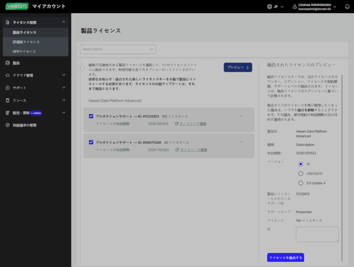

  1. 統合したい製品とそれぞれのライセンスを選択し、[プレビュー] をクリックします。
    ブラウザのウィンドウが狭い場合、プレビューボタンが表示されないことがあります。
  1. プレビューで情報を確認した後、[ライセンスを統合する] ボタンをクリックして統合処理を確定します。
     [ライセンスを統合する]ボタンを表示するには、プレビューペインを下にスクロールする必要があるかもしれません。

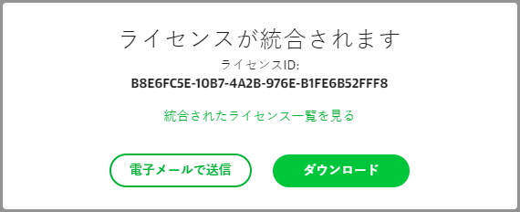

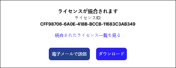

  1. ポップアップウィンドウにて、ライセンスをダウンロードするか、ライセンス管理者の電子メールにコピーを送信するかの選択が求められます。
Merge Confirm

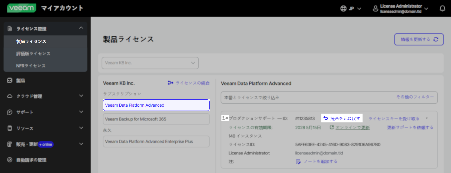

ライセンス管理者は、次の手順でライセンス統合処理を取り消すことができます。
  1. Veeamマイアカウントポータルにサインインし、[ライセンス管理] > [製品ライセンス]に進みます。
Production liceneses section
  1. マイアカウントポータルのログイン情報が複数の会社に関連付けられている場合は、ポータルの上部にあるアカウント切り替えを使用して正しい会社を選択します。
Accoutn Switcher

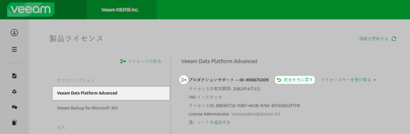

  1. 統合の取り消しを開始するには、取り消すライセンスを選択します。
    ヒント: 統合されたライセンスの詳細欄には、小さなグレーの統合マークが表示されます。

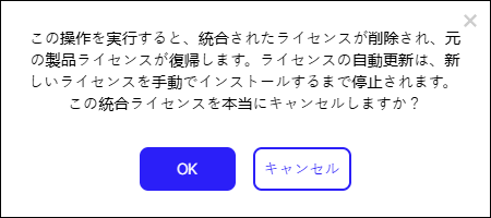

  2. [統合を元に戻す] リンクをクリックします。

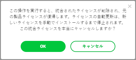

  1. 統合済みのライセンスを元に戻すかどうかを確認するポップアップが表示されます。OKをクリックします。
