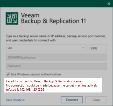

コンソールを使用してVeeam Backup & Replicationサーバに接続しようとすると、次のいずれかのエラーで接続に失敗します:
  • Failed to connect to the Veeam Backup & Replication server:
    No connection could be made because the target machine actively refused it <ip>:9392

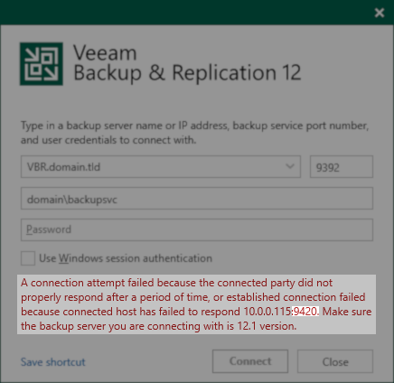

  • Failed to connect to Veeam Backup & Replication server:
    A connection attempt failed because the connected party did not
    properly respond after a period of time, or established connection failed
    because connected host has failed to respond <ip>:9392
  • A connection attempt failed because the connected party did not
    because connected host has failed to respond 10.0.0.115:9420. Make sure
    the backup server you are connecting with is 12.1 version.
  • No such host is known. Make sure the backup server you are connecting
注意
表示されたエラーに「No such host is known」とある場合は、指定されたホスト名/FQDNをIPアドレスに変換できなかった事を示しています。
指定されたサーバ名が正しいことを確認し、正しい場合はDNS設定を確認してください。

ネットワークの制限により、コンソールがVeeam Backup Serviceにアクセスできません。
ポート要件を確認してください: Veeam Backup Consoleのポート要件
Veeam Backup Server以外のマシンでコンソールを実行する場合、そのマシンがポート9392と9420を介してVeeam Backup Serviceに到達できる必要があります。まず、Veeam Backup Server上でVeeam Backup Serviceが動作していることを確認し、以下のPowerShellコマンドレットを使用してリモート・マシンからVeeam Backup Serviceへの接続性をテストします:
(<hostname/ip>をVeeam Backup Serverのホスト名またはIPに置き換えてください)
Test-NetConnection -ComputerName <hostname/ip> -Port 9392
Test-NetConnection -ComputerName <hostname/ip> -Port 9420

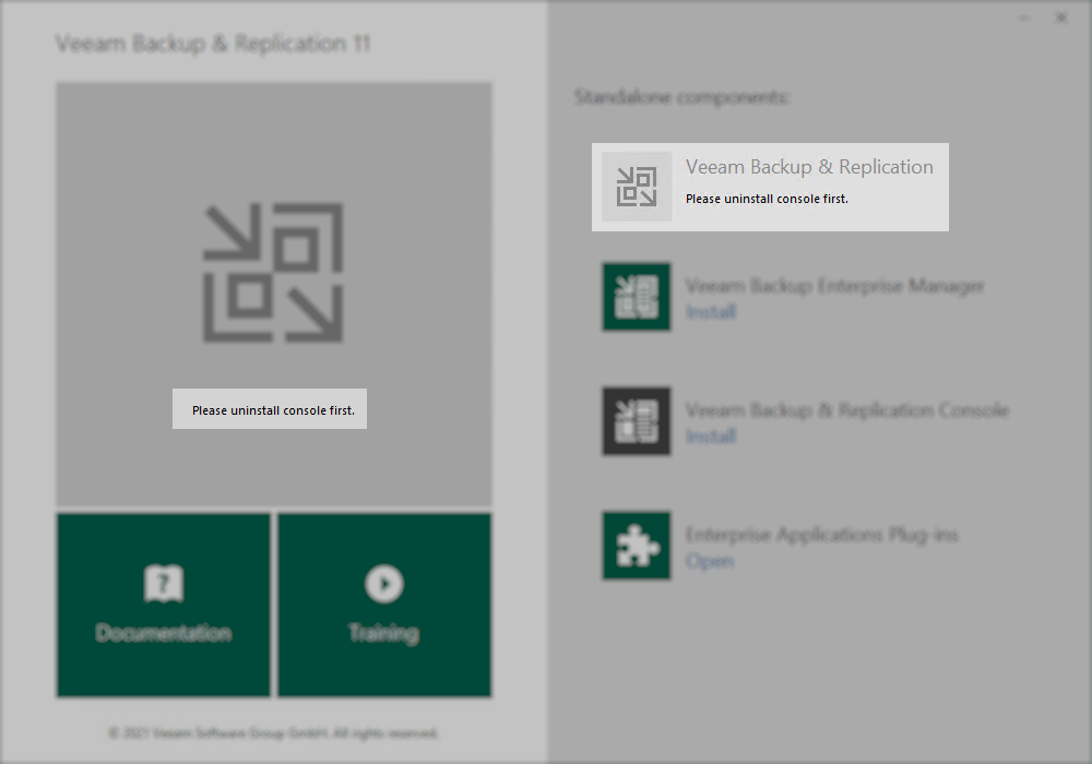

Veeam Backup & Replicationソフトウェアがインストールされていません。(新規導入時のみ)
まれに、デプロイ時にVeeam Backup & Replication Consoleのみがインストールされるミスが発生する場合があります。この場合、マシン上にVeeam Backup Serviceは存在しません。これはVeeam Backup & ReplicationのインストーラをVeeam Backup Server上で実行すると、Veeam Backup & Replicationのインストールエントリに "Please uninstall console first. "というメッセージが表示されることで確認できます。

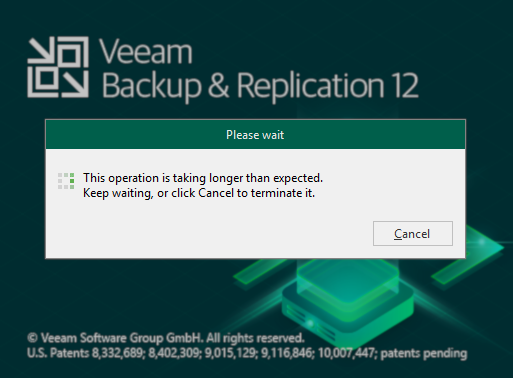

コンソールの起動に「予想より時間がかかる」
Veeam Backup & Replication Consoleを起動するリモートマシンがVeeam Backup Serverのポート9396に到達できない場合、接続を開始した後に以下のメッセージが表示されます:
This operation is taking longer than expected.
Keep waiting, or click Cancel to terminate it.
port 9396
