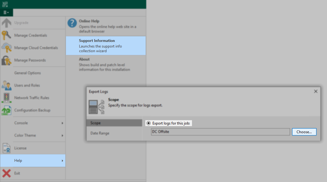

  • フェイルしたジョブの場合:
    問題を含むジョブ(バックアップ、バックアップコピー、またはレプリケーション)のログをエクスポートします。

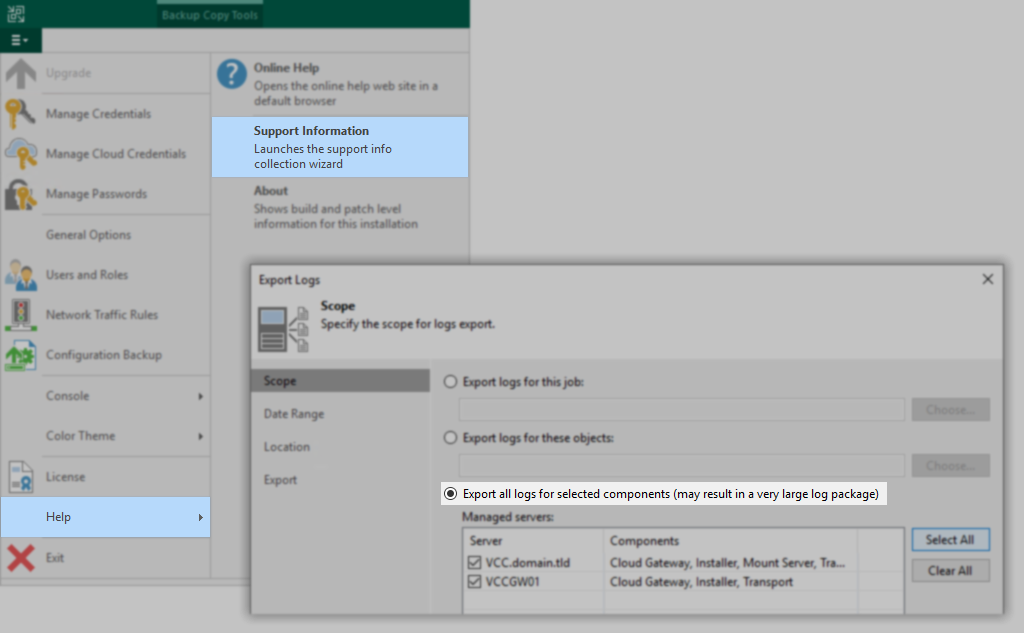

オプション1:組み込みのウィザードによるログ生成ツールを使用します
新しく構成されたインフラストラクチャや少数のテナントを持つプロバイダーの場合は、組み込みのログ生成ツールを使用して、問題に関連するすべての管理対象サーバーからログを収集します。バックアップサーバーに加え、クラウドゲートウェイ、リポジトリ、その他の関連インフラからログを収集することがきわめて重要です。
Service Provider Logs

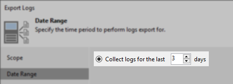

すべてのサーバーのコンポーネントログを指定し、期間は過去2~3日間のみ指定します。
Log Date Range
