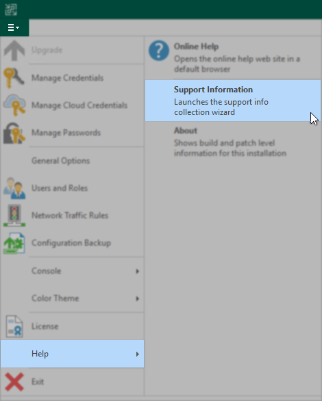

  1. Klicken Sie in der Veeam Backup & Replication -Konsole auf die Menü-Schaltfläche in der oberen linken Ecke der GUI und wählen Sie [Help]->[Support-Information].
Das Bild zeigt das geöffnete Hauptmenü von $ {product.title.vbr} und den erweiterten Hilfebereich, eine Maus bewegt sich über den Menüpunkt Support Information.

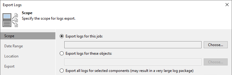

  1. Definieren Sie im Schritt Scope des Assistenten den Umfang für den Export der Protokolle. Wir empfehlen folgendes Vorgehen basierend auf dem Problem:
    • Für Backup, Replikations und andere Jobs die nicht der Wiederherstellung von Daten dienen wählen Sie „Export logs for this job“. Wenn mehrere Jobs betroffen sind, können Sie mit Strg+Klick mehrere Jobs gleichzeitig auswählen.
    • Verwenden Sie für alle anderen Probleme (einschließlich Jobs zur Wiederherstellung) die Option „Export all logs for selected components“  und wählen Sie die entsprechenden Server der Backup-Infrastruktur aus.
    • Bei Problemen betreffend Capacity Tier (SOBR-Offload, Wiederherstellung aus dem Object storage usw.), verwenden Sie die Option „Export all logs for selected components“  und wählen Sie die entsprechenden Server der Backup-Infrastruktur aus.
Der Screenshot zeigt die Optionen der Möglichkeiten des Assistenten zum Exportieren von Protokollen

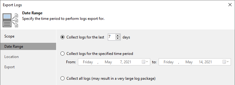

  1. Verwenden Sie im Schritt  Date Range  des Assistenten die Option "Collect logs for the last N+1 days", wobei N die Anzahl der Tage seit Auftreten des Problems plus eins ist.
    Beispiel: (Das Problem trat vor etwa 5 oder 6 Tagen auf, dann wird ein Wert von 7 angegeben.)
Das Bild zeigt die Optionen für den Zeitraum des Assistenten zum Export von Protokollen.

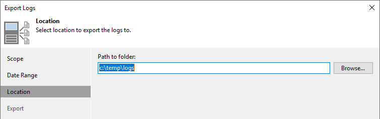

  1. Geben Sie im Schritt  Location  des Assistenten den Zielordner an, in den die Protokolle exportiert werden sollen.
Das Bild zeigt die Registerkarte Location des Assistenten für den Protokollexport.

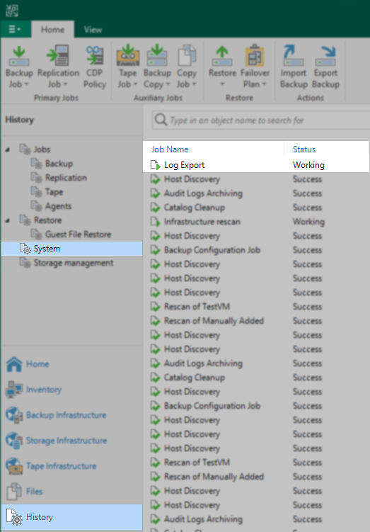

  2. Während der Prozess zum sammeln der Log Dateien läuft, ist es möglich, auf Finish zu klicken und den Vorgang im Hintergrund abschließen zu lassen. Um den Status der Protokollsammlung anzuzeigen, gehen Sie zu [History]->[System] und suchen Sie nach Log Export.
Das Bild zeigt den Bereich History der Veeam Backup & Replication GUI und im rechten Bereich wird der Log Export mit Status angezeigt.
